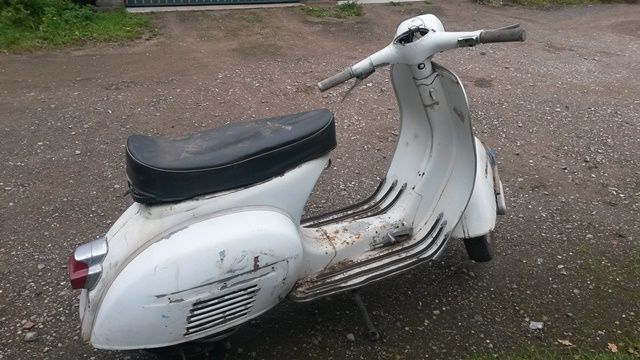

So, jetzt werde ich hier auch mal mein neues Projekt vorstellen.

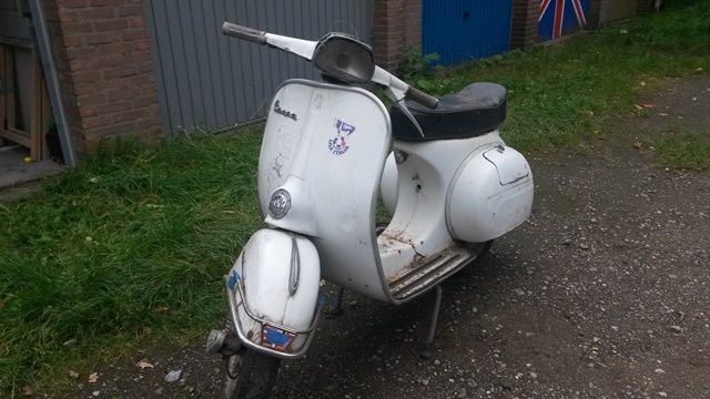

Es handelt sich um eine Vespa 150 GL Baujahr 1963.

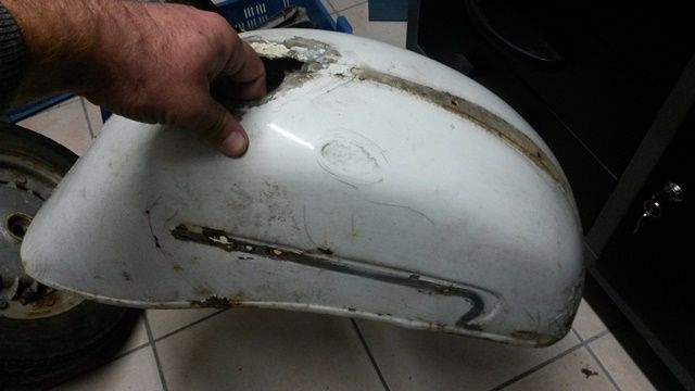

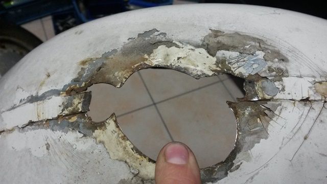

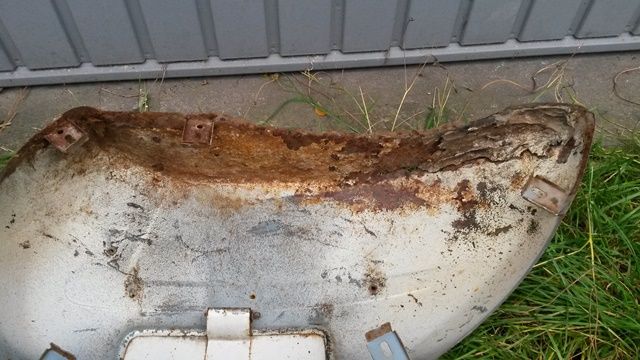

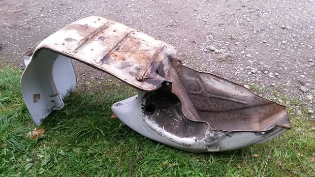

Es muss einiges dran gemacht werden, da die Substanz nichtmehr überall perfekt ist.
Neu muss auf jeden Fall das Trittblech, die linke Seitenback und der Kotflügel.
Da ich das Trittblech komplett ersetzten muss, wird dann auch gar nicht versucht den O-Lack (falls unter den zwei übergejauchten Lackschichten noch vorhanden) zu erhalten.
Ich werde dann lieber gleich alles neu lackieren lassen und eine Komplettrestauration durchführen.
Dabei werde ich aber so viele Teile wie möglich behalten, aufarbeiten und wiederverwenden.
Der Motor wurde im Laufe der Zeit von den Vorbesitzern leider völlig geplündert.
Es ist fast nichts mehr vorhanden, selbst das ursprüngliche Getriebe wurde entwendet und ein 3-Gang einer VNA eingebaut.
Im GSF habe ich nun einen kompletten GL-Motor erstanden, der diese Woche ankommen soll.
Außerdem sind keine Papiere mehr vorhanden, d.h. Leistungsgutachten erstellen lassen und damit zur Vollabnahme beim TÜV

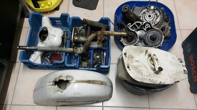

Hier ein paar Impressionen der GL im Urzustand, wie ich sie bekommen habe und im Zerlegten Zustand.
Wenn ich alles auseinander gebaut und abgeklebt hab, geht es erst einmal zum Sandstrahlen.

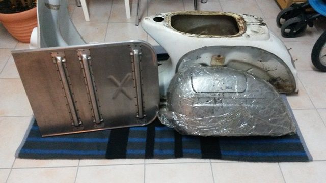

Mittlerweile sind das Reparatur-Trittblech und die neue Seitenhaube geliefert worden.

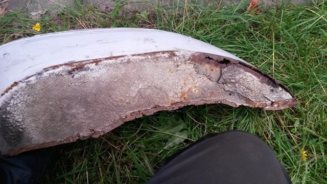

Meinst Du nicht, dass wir den originalen Kotflügel retten können? Wäre doch schade einen Sprint Koti zu verbauen..

Ich werde mich auch mit Oli bezüglich des original Kotflügels kurzschließen. Wenn er meint, dass er zu retten ist (also der Koti, nicht Oli :D ), dann werde ich das machen. Das ist halt originaler als ein Sprint-Kotflügel.

Beim Koti bin ich zuversichtlich, wenn das Punktschweißgerät läuft, können wir den sicher retten.
