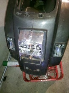

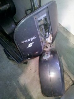

Hi Leute,
bin günstig an eine Vespa PK 50 S gekommen, die ich nun in aller Ruhe restaurieren werde.
Zustand ist recht gut, original Lack aber mit viel Flugrost. 2, 3 kleine Stellen die ausgebeult werden müssen, nix dolles.
Nix durchgerostet, nix eingerissen, nix gespachtelt, nur Kotflügel ist nicht mehr doll und ein paar Fehlteile
(Blinkereinsätze, kleiner Spritzschutz hinten, Hupe, Spiegel)
Geplant sind vollgende Dinge:
- Lackierung in "Electric Orange" (Ford Focus ST)
- Felgen, LüRa-Abdeckung und ein paar andere Teile in "Matt Schwarz"
- vorne / hinten verstellbare YSS X-Pro Sportstoßdämpfer
- weiße Blinkergläser
- kleines antikes Rücklicht
- evtl. ne Sportsitzbank (weiß noch nicht welche)
- Buzzetti Seitenständer (schwarz matt)
- Lampenzierring (chrome)
- 50ccm sollen erst einmal bleiben, evtl. kommt später ein 75er rein
So hier mal ein paar Fotos vom aktuellen Zustand:
Bild Bild Bild
Bild Bild

Hab mich auch jetzt für das hier entschieden:
Dann kommen da noch zwei LED-Soffitten rein, damit das ganze hell und rot leuchtet.
Ich habe so eine (original) mal auf zwei Sofitten umgebaut, von wegen Bremslicht. Ist ziemlich eng da drin, geht aber gerade noch... (Aber das ist schon eine Zwei-Sofitten-Version, oder?)
